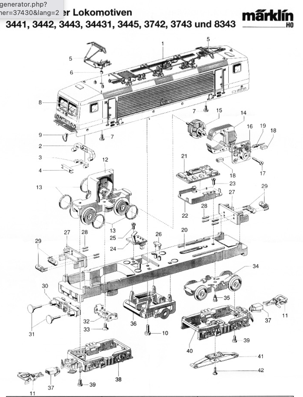

Om den har en originaldekoder så är det en Motorola med musorgel. Du ställer in addressen på decodern. Kan du muligtvis ta et foto på dekodern?

ta en titt på denna tidigare konversation:
https://www.marklin-user...r-of-BR-183-on-26531-set
I denna sprängskiss:
Skruv nr 10 holder fast ovandelen. tag et billede....
Peder

Originally Posted by: pederbc Go to Quoted Post
Hi again, Thorben,
Peder
Thank you so much for your help. I have sorted the problem, I was told to connect all the cars and then it worked.
