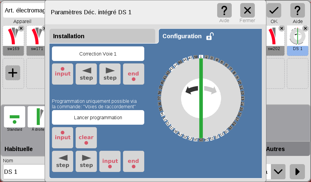

Bonjour, j'ai acquis récemment une CS 3, ma plaque tournante 7686 était avant raccordée à un 6021 et un 6040 (Keyboard) et fonctionnait très bien. J'ai mis ma CS 3 en place et raccordé mon pont transporteur selon le schéma connu, les adresses 225 à 240 se sont mises en rouge automatiquement, mais avec le branchement rien ne se passe, je suis aller ds le menu Configuration, et la CS3 me répond que la programmation est uniquement possible via la voie de raccordement ? Ou est la voie de raccordement ? Si quelqu'un dispose d'une instruction de raccordement pas à pas je suis preneur.

Hello, I recently purchased a CS 3, my 7686 turntable was previously connected to a 6021 and a 6040 (Keyboard) and worked fine. I put my CS 3 in place and connected my transporter bridge according to the known diagram, the addresses 225 to 240 are automatically put in red, but with the connection nothing happens, I go to the Configuration menu, and the CS3 tells me that programming is only possible via the connection channel? Where is the connecting track? If anyone has a step-by-step connection instruction, I am the buyer.

Select the address (225) and the type
Push the arrow on the bottom right of screen and you get this

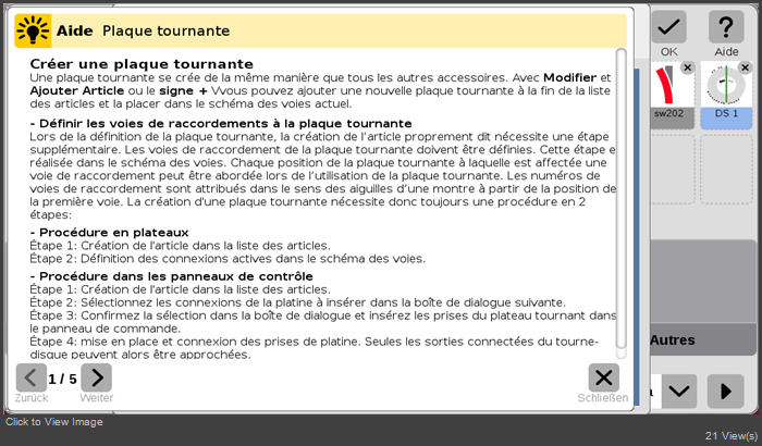

I guess you are nearly there
